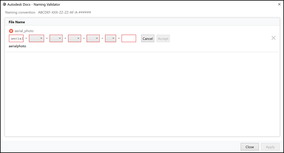

命名検証を使用して、不適合ファイルの名前変更をコネクタ内で行うことができます。
不適合ファイルを右クリックします。
[名前変更] をクリックします。
命名検証が開き、ファイル名を変更するために従う必要がある命名規則が表示されます。
ファイルの名前を変更します。ファイル名が適合すると、検証に緑のチェック アイコン
が表示されます。
[適用] をクリックします。
ファイルは次のようになります。
