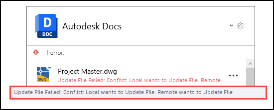

競合するファイルまたはフォルダがある場合は、ホーム画面に競合エラー通知
が表示されます。
メッセージにカーソルを合わせると、競合エラーの詳細が表示されます。

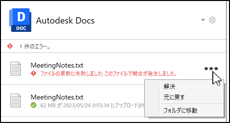

競合するファイルまたはフォルダのエラーの横にある[その他]メニューの
を選択します。
[解決] を選択します。

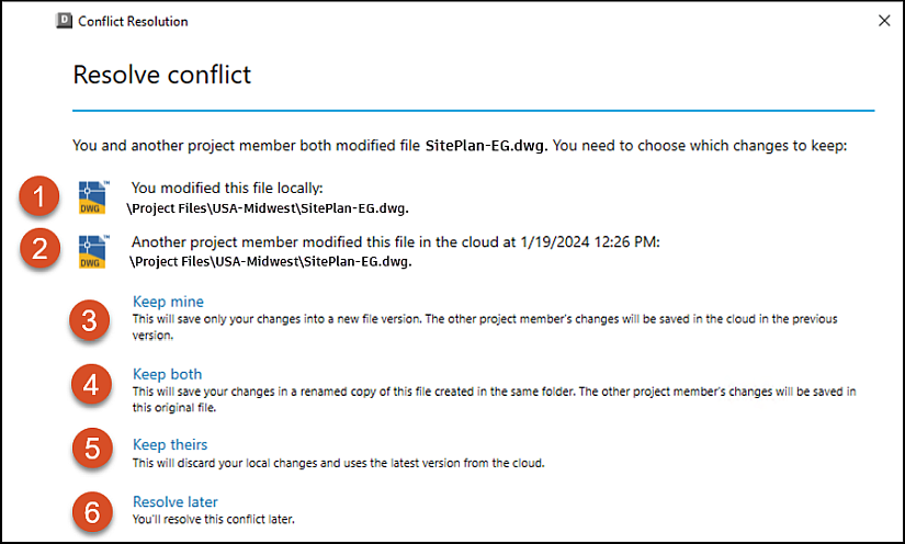

[競合の解決]ダイアログが開きます。
ダイアログには、次を含む競合の詳細が表示されます。
date|time|folder path を含む、ファイルまたはフォルダ情報。その後、4 つのオプションから選択することができます。[その他]メニュー
には、[フォルダに移動]も含まれています。
[フォルダに移動] を選択し、競合するファイルまたはフォルダが保存されているフォルダを開きます。
