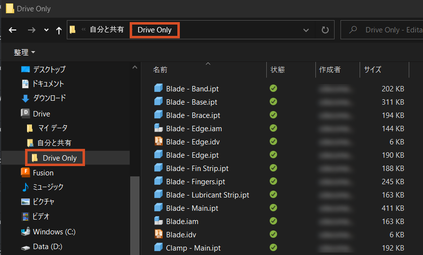

共有フォルダ内のファイルとフォルダに対しては、次の操作を実行できます。
- オーサリング アプリケーションを使用するか、フォルダにドラッグアンドドロップして、ファイルを追加および更新する
- 開く、同期、空き容量を増やす、オンラインで表示、リンクをコピー、エクスポート、削除、名前を変更
- 共有フォルダ構造内で、ドラッグ アンド ドロップを使用してファイルを移動する

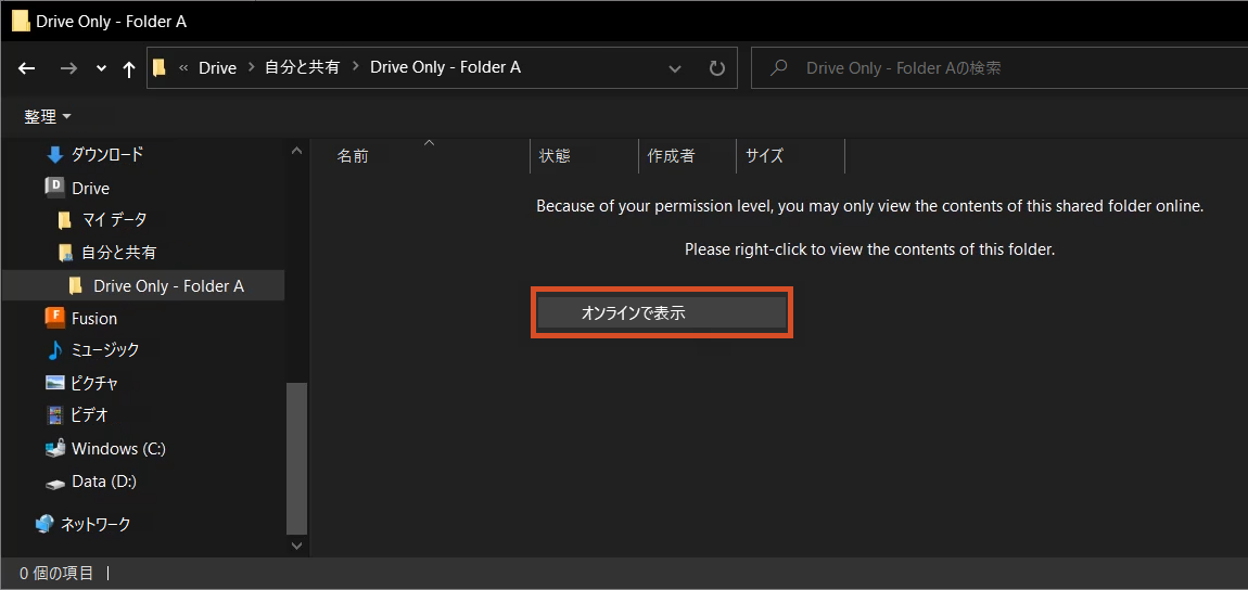

「ダウンロード可能」または「表示可能」権限
これらの権限タイプを持つ共有フォルダは[自分と共有]に一覧表示されますが、Desktop Connector 内の機能は制限されます。ファイルが編集されて、編集権限がないことによりアップロード エラーが発生しないように、共有フォルダの内容はユーザに表示されません。
- 権限レベルが原因で、これらのファイルは Autodesk Drive でのオンライン表示のみが可能であるというメッセージが表示されます。
- これらのファイルは、右クリックして[オンラインで表示]を選択することで、Autodesk Drive ですばやくオンライン表示できます。
- ファイルをフォルダにドラッグしようとするとブロックされ、ブロックのアイコンが表示されます。

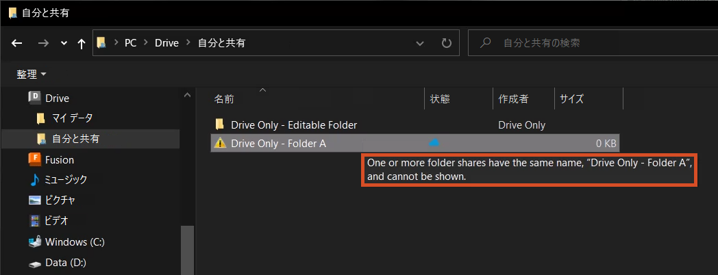

名前の重複
同じ名前を持つ共有フォルダは、重複するフォルダ名に対する既存の動作に従い、名前の横にエラー アイコンが表示されます。
- 名前の競合が解決されるまで、これらのフォルダにナビゲートすることはできません。
- 名前の競合を解決するために、共有フォルダのうち 1 つの名前を変更するように要求してください。
- 名前が競合しているフォルダには、引き続き Autodesk Drive からオンラインでアクセスすることができます。
