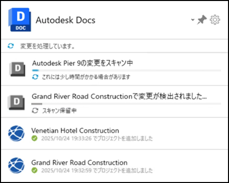

Autodesk Docs と Fusion のホーム画面
Autodesk Docs と Fusion のホーム画面には、過去 24 時間のアクティビティが表示されます。
プロジェクトを追加または削除したり、コネクタ内のファイルまたはフォルダを修正すると、これらのアクティビティがホーム画面に表示されます。
ホーム画面には[スキャン]ジョブも表示されます。これらのスキャン アクティビティでは、次のことが行われます。

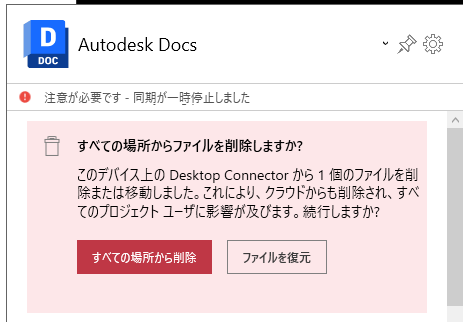

ホーム画面での削除通知
Desktop Connector では、Docs Connector および Fusion Connector の削除通知がホーム画面でハイライト表示されます。ファイルを削除するたびに、確認のためにこれらの通知が表示され、削除のアクションを続行するかどうかを選択できるようにします。
解決すべき保留中の通知がある場合、[ホーム画面]が開いたまま、同期は一時停止されます。削除ワークフローと復元オプションの詳細については、「削除内容を復元する」を参照してください。
ホーム画面での削除通知

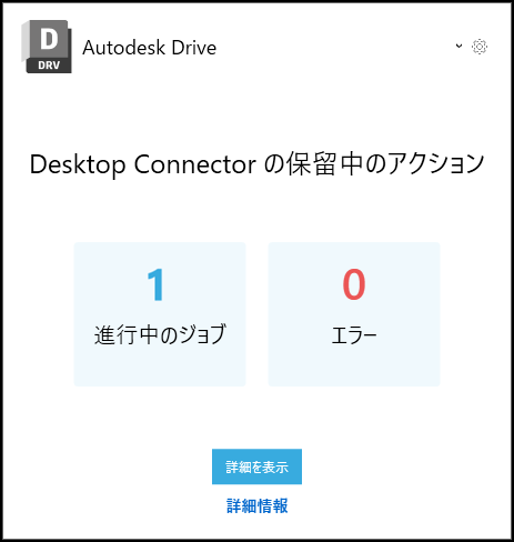

Drive のホーム画面
Drive のホーム画面には、次の項目が表示されます。
[詳細を表示] をクリックして [保留中のアクション] 画面にアクセスすると、進行中のアクティビティを表示することができます。
Drive のホーム画面
詳細については、ヘルプ トピック「Drive - ホーム画面と保留中のアクション」を参照してください。

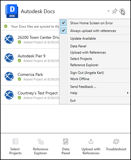

ショートカット メニューのオプション
ホーム画面のメニュー オプション
次の表に、接続されている特定のドライブでのみ使用可能な場合のシナリオを含む、使用可能なメニュー オプションの詳細を示します。さらに詳しくは、ヘルプ トピックのリンクをクリックしてください。
メニュー オプション 操作 ヘルプ トピックへのリンク
更新プログラムが利用可能です Desktop Connector の更新が利用可能な場合に有効になります。 Desktop Connector を更新する
エラー発生時にホーム画面を表示 同期エラーが発生したときにホーム画面を自動的に表示するチェックボックスの設定(既定で有効) スマート エラー通知
参照を含めるか常に確認する* ファイルをコネクタにドラッグするときに、[参照を含めてアップロード]ワークフローをトリガするチェックボックスの設定 参照を含めて自動アップロード
データ パネル* Windows ファイル エクスプローラから、Autodesk Docs および Fusion に接続されたドライブ内のファイルについて、詳細なファイル情報およびクラウドベースのプロパティを表示します。 データ パネル
参照を含めてアップロード* Fusion Connector および Docs Connector にファイルとその参照をアップロードするための強化されたワークフローです。 参照を含めてアップロード
プロジェクトを選択* ファイル エクスプローラからプロジェクトを追加または削除します。 プロジェクトの管理
参照エクスプローラ 参照を分析および表示して、見つからない参照や循環参照などのエラーをトラブルシューティングします。 参照エクスプローラについて
オフラインで作業 クラウド データに接続していなくても、コネクタの内容を操作します。 Docs - オフラインで作業
Drive - オフラインで作業
Fusion - オフラインで作業
サインアウトまたはサインイン Desktop Connector のサインインとサインアウト サインインとサインアウト
フィードバックを送信 Desktop Connector でのエクスペリエンスを評価し、エクスペリエンスに関するメッセージをチームに送信します。 フィードバックを送信
ヘルプ このヘルプ サイトにアクセスします。 Desktop Connector のヘルプ
終了** Desktop Connector の実行を停止し、トレイ アイコンを削除します。 Desktop Connector を終了する
バージョン情報 ソフトウェアのクレジットを表示します。 ソフトウェアのクレジットと現在のバージョン
ドライブをチェック データ ソースへのアクセスが変更され、関連するドライブをまだ表示できない場合、コネクタを追加します。 コネクタ
デスクトップ解析 データ収集にオプト イン、またはオプト アウトします。 データ解析コレクション
診断ログ 診断ログを生成して、Desktop Connector の予期しない動作を解析します。 レポートと診断ログ
表示のプロセス* 選択したファイルについて、Autodesk Docs での表示可能なファイルを手動で生成します。 Docs - ファイルとフォルダの管理
