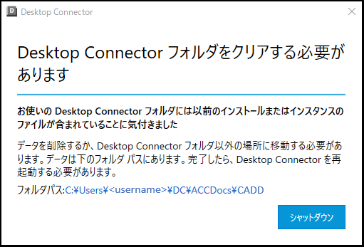

シナリオ 3: ワークスペースに未承認のファイルがある
問題: 同期された Forma プロジェクトの一部ではないファイルまたはフォルダがワークスペース内で検出された場合、Desktop Connector にダイアログ ボックスが表示されます。ほとんどの場合、これは Desktop Connector が実行されていないときにファイルまたはフォルダがワークスペースの場所に追加されたという意味であり、すると Desktop Connector の起動時にこのダイアログが表示されます。
解決策:
コネクタをクリアの代替案

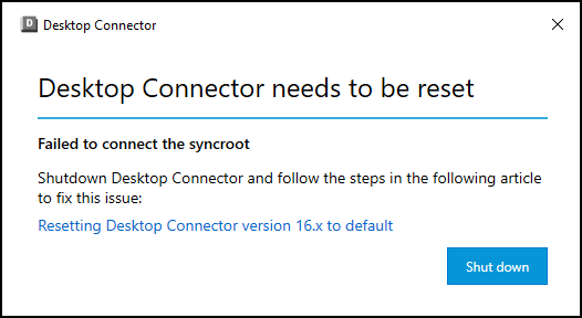

シナリオ 4: 問題の特定やクリーンアップができない
問題: Desktop Connector が完全にクリーンアップできない場合、または問題の原因を特定できない場合は、Desktop Connector を手動でリセットする必要がある場合があります。
解決策:
DC コネクタをリセットする
