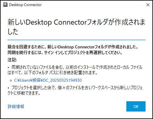

バージョン 16.13 以降、Desktop Connector を再インストールしても、デバイス上に以前のインストールからのファイルが残っている場合、新しいインストールとの競合を防ぐために、古い Desktop Connector フォルダの名前が変更されます。名前を変更したこのフォルダはクラウドと同期されません。
新しいインストールのワークスペースをクラウドと同期するには、サインインしてプロジェクトを選択するだけです。
重要: 同期されていないファイルを含む、以前インストールしたすべてのローカル ファイルは、デバイス上の名前が変更されたフォルダに残ります。これらのファイルは、Desktop Connector がアンインストールされて以降、クラウドと同期されていません。このため、ファイルを新しい Desktop Connector フォルダに移動する場合は、新しいバージョンのファイルを上書きしないように注意してください。
![[新しいフォルダが作成されました]ダイアログ](../images/DC-new_folder_created.png)
