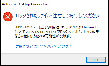

ロックされたファイル: 注意して続行してください
Forma のファイルは、ロックすることができます。Forma からファイルを開くと、そのファイルが他のユーザによってロックされている場合、Desktop Connector がそのユーザに即座に通知します。メッセージは次のようになります。
この場合、ファイルの編集を続行すると、将来ファイルをアップロードしようとしたときに失敗して保留中のアクションになる可能性があります。編集を続行する前にロックを取得することをお勧めします。ファイルが他のユーザによってロックされている間に編集する必要がある場合は、編集内容がごみ箱に入らないようにするために、このファイルをローカルに保存することをお勧めします。

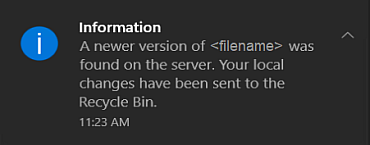

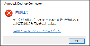

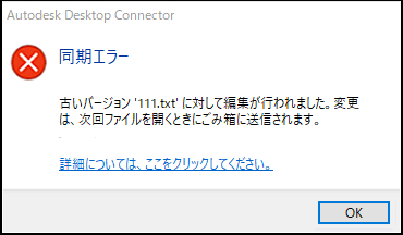

同期エラー: ファイルがごみ箱に送信されるのはなぜですか?
同期操作に失敗した場合は、エラー メッセージが表示されることがあります。(ファイル名)の新しいバージョンがサーバ上で見つかりました。ローカルの変更はごみ箱に送信されました。これらのメッセージは次のようになります。

Desktop Connector は、他のユーザが同じファイルの新しいバージョンをサーバ上にアップロードした後で、現在は古いバージョンを編集していることを通知しています。この場合、Desktop Connector は、サーバからのバージョンで上書きするのではなく、ローカルの変更をごみ箱に送信します。ごみ箱にあるファイルをローカル ディスクに移動し、他のユーザによるファイルの変更を手動で解決してから、サーバにアップロードしてバージョンを作成することができます。
