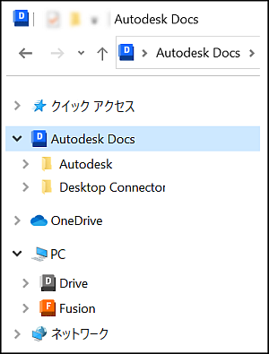

- Desktop Connector ワークスペースは、(既定では)
c:\users\<username>\DC フォルダにあります。このワークスペースは、左側のナビゲーション ペインにある Forma (旧 Autodesk Docs)という名前空間の拡張機能にもあります。これらの場所のいずれかからファイルが削除されると、そのファイルはローカル ディスクからすぐに削除され、次回の同期時にクラウドから削除するようにという指示が出されます。

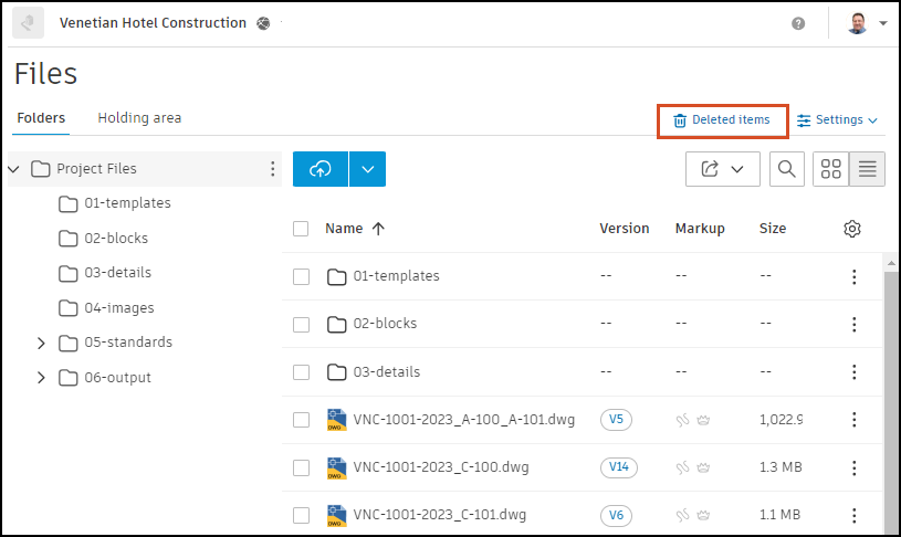

推奨される方法: クラウドから復元する
Forma Web インタフェースに移動し、[削除された項目]領域を開きます。
ファイルやフォルダは、そのすべてのバージョン履歴を含めて、クラウドから直接復元することができます。
これは、以前のバージョンをすべて保持したい場合に、ファイルを復元するための最良の方法です。

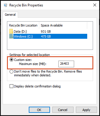

Windows のごみ箱から復元する
ファイルがローカルに同期されている場合は、Windows のごみ箱から復元できます。
ごみ箱から復元すると、そのファイルの最新バージョンのみが復元されます。バージョン履歴は失われます。
Windows のごみ箱が有効になっており、削除されたファイルを保存するための十分な空き容量がある必要があります。ごみ箱が無効になっているか、容量がいっぱいになっている場合、ファイルは完全に削除される可能性があります。
