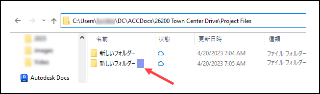

末尾に空白があるフォルダを複製する

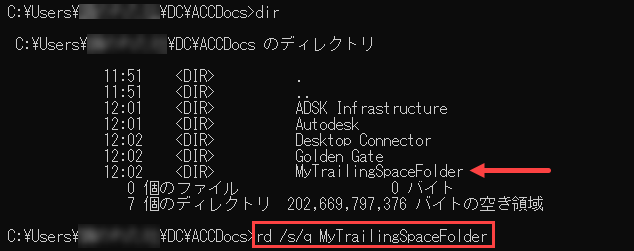

重要: Desktop Connector の v16.0/v16.1/v16.1.1 を使用していて、重複したフォルダがある場合(表示されている末尾にスペース文字が付いている場合)、Desktop Connector が起動時にクラッシュする可能性があります。16.2.x では根本的な問題は解決されていますが、16.2.x にアップグレードしても、初期状態では起動時にクラッシュすることがあります。次の手順では、クラッシュを解決する方法と、クラッシュの原因となる根本的な問題の概要を説明します。
先頭と末尾のスペースのイメージ
起動時のクラッシュを解決するには、次の手順を実行します。
  1. 16.2.0.2007 以上にアップグレードします(これは必須の手順です)
  2. Desktop Connector をシャットダウン(終了)します。
  3. ワークスペース C:\Users\<username>\DC\ACCDocs を削除します。
  4. Desktop Connector を再起動します。

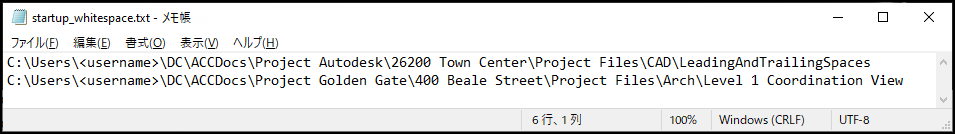

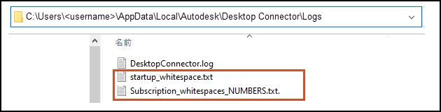

空白ログの場所
Desktop Connector は、空白ログの情報を収集し、その情報を次の場所にあるテキスト ファイルに配置します: C:\Users\<username>\AppData\Local\Autodesk\Desktop Connector\Logs
空白ログの場所
ログ ファイルが作成されるシナリオは 2 つあります。
  1. ログ startup_whitespace.txt は、プロジェクトのフォロー時に Desktop Connector が空白を検出したときに作成されます。
  2. ログ Subscription_whitespaces_NUMBERS.txt は、プロジェクトのフォロー後に追加された空白を Desktop Connector が検出したときに作成されます。NUMBERS の名前は、ログに収集された特定のクライアント番号を指します。
