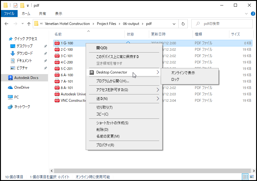

Desktop Connector バージョン 16.10.x (およびそれ以降)では、Windows ファイル エクスプローラから直接、ファイルを手動でロックまたはロック解除できます。
ファイルを右クリックし、Desktop Connector メニューから[ロック/ロック解除]を選択します。(Windows 10 で表示)
バージョン 17.1 以降では、Desktop Connector のメニュー項目が、[その他のオプションを表示]をクリックしなくても Windows 11 のコンテキスト メニューに直接表示されます。

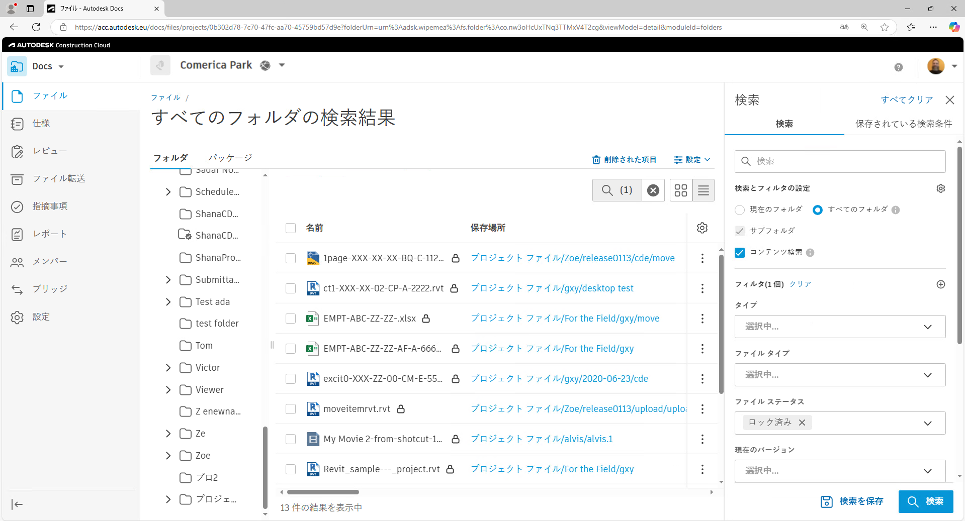

Forma Web クライアントの検索フィルタを使用して、Forma プロジェクト内のすべてのロックされたファイルを特定することができます。詳細については、Forma Data Management のヘルプ ページ「ファイルの検索とフィルタ」を参照してください。
検索とフィルタの設定で、[ファイル ステータス]セクションから Locked を選択すると、プロジェクト内のすべてのロックされたファイルを表示できます。
