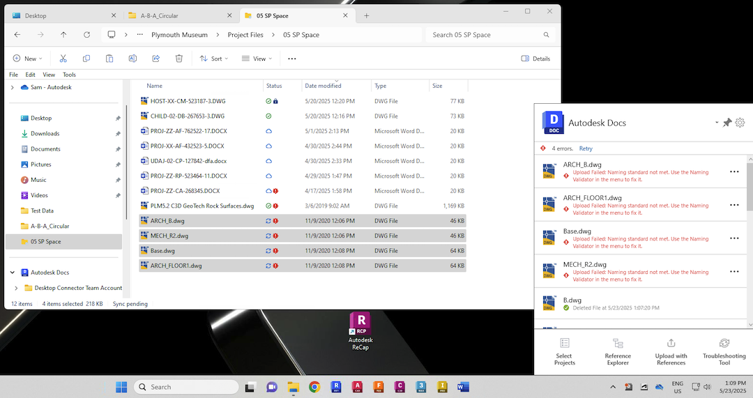

Desktop Connector で、命名規則を適用する新しいフォルダを作成した場合、準拠していないフォルダに対して表示されるべきアイコンがすぐに表示されない場合があります。アイコンが表示されるまで、Windows ファイル エクスプローラを数回更新する必要がある場合があります。アイコンの表示が遅れた場合でも、名前付け検証や準拠性ステータス列など、その他のすべての命名規則機能は通常どおり動作します。
ファイルをアップロードしたり、ファイルの命名規則の準拠性に影響する変更を加えたりした場合、ファイル エクスプローラの[ステータス]列の準拠性アイコンが更新されるまでに最大 30 秒かかることがあります。これは正常な動作であり、基礎となる準拠性チェックや名前付け検証には影響しません。

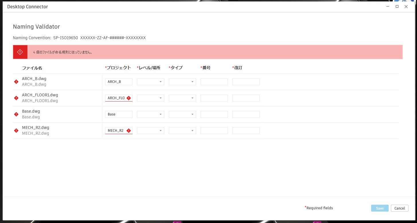

名前付け検証
名前付け検証 は、Desktop Connector のツールで、Forma で管理者が設定した命名規則に照らしてファイル名とフォルダ名を検証します。これにより、準拠していない名前を修正し、ファイルをアップロードまたは共有する準備が整っていることを確認できます。
名前付け検証
名前付け検証は、次の 2 つの方法で使用できます。
ファイル エクスプローラから(バッチでの名前変更)
ホーム画面から(単一ファイル)

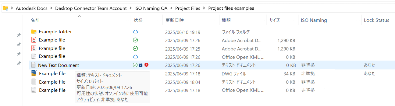

命名規則アイコン
Desktop Connector v15.x では、命名規則が強制されたフォルダはファイル エクスプローラに次のアイコン フォルダのアイコン が表示されます。
不適合ファイルには、ステータスの属性列に不適合であることを示すアイコン 警告のアイコン が表示されます。

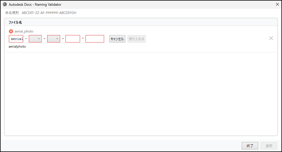

不適合ファイルの名前を変更
名前付け検証を使用して、不適合ファイルの名前変更をコネクタ内で行うことができます。
注: ファイル名を変更するには、関連する権限が必要です。
  1. 不適合ファイルを右クリックします。

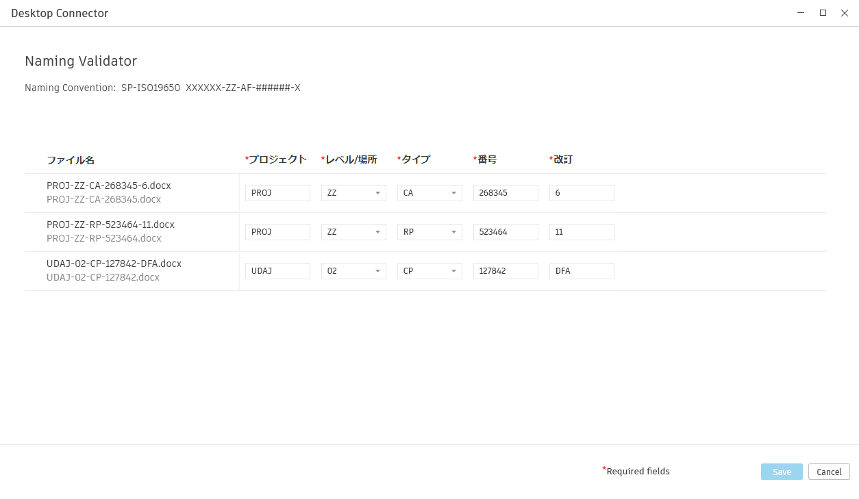

  2. [名前変更] をクリックすると、名前付け検証が開き、ファイル名を変更するために従う必要がある命名規則が表示されます。名前付け検証
  3. ファイルの名前を変更します。ファイル名が適合すると、検証に緑のチェック アイコン 緑のチェック アイコン が表示されます。
  4. [適用] をクリックします。
