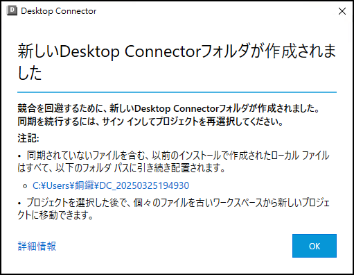

再インストール時のワークスペースの自動名前変更
Desktop Connector を再インストールしても、デバイス上に以前のインストールからのファイルが残っている場合、新しいインストールとの競合を防ぐために、古い Desktop Connector フォルダの名前が変更されます。影響を受けるユーザには、新しいフォルダ名を表示するダイアログ ボックスが表示されます。この新しいワークフローの詳細については、「再インストール後に残されたワークスペース ファイルを管理する」を参照してください。(CDX-25676、CDX-25676)

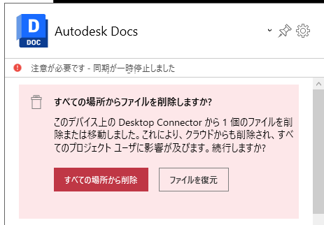

より明確な削除通知
ホーム画面の削除通知メッセージが改善され、ユーザがファイルの削除による影響を十分に理解できるようになりました。(CDX-25635)
