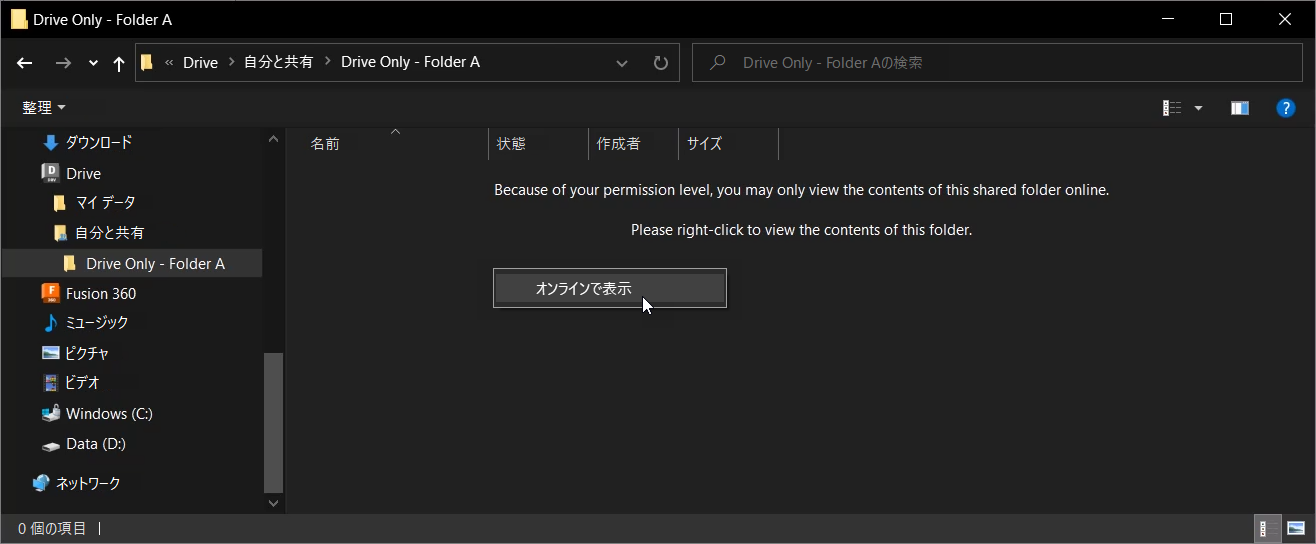

「ダウンロード可能」または「表示可能」権限が割り当てられているとき
これらの権限タイプを持つ共有フォルダは[自分と共有]に一覧表示されますが、Desktop Connector 内の機能は非常に制限されます。ファイルが編集されて、編集権限がないことによりアップロード エラーが発生しないように、共有フォルダの内容はユーザに表示されません。
- 権限レベルが原因で、これらのファイルは Autodesk Drive でのオンライン表示のみが可能であるというメッセージが表示されます。
- これらのファイルは、右クリックして[オンラインで表示]を選択することで、Autodesk Drive ですばやくオンライン表示できます。
- ファイルをフォルダにドラッグしようとするとブロックされ、ブロックのアイコンが表示されます。

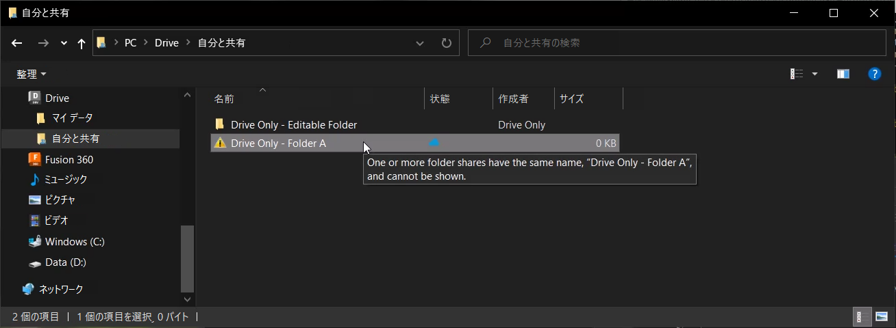

名前の重複
同じ名前を持つ共有フォルダは、重複するフォルダ名に対する既存の動作に従い、名前の横にエラー アイコンが表示されます。
- 名前の競合が解決されるまで、これらのフォルダにナビゲートすることはできません。
- 名前の競合を解決するために、共有フォルダのうち 1 つの名前を変更するように要求してください。
- 名前が競合しているフォルダには、引き続き Autodesk Drive からオンラインでアクセスすることができます。
