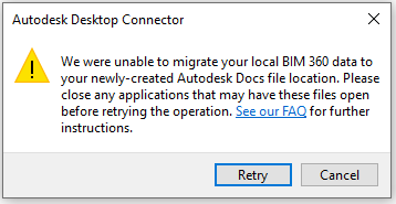

マイグレーションの失敗
マイグレーションに失敗した場合、「新しく作成した Autodesk Docs ファイルの場所に BIM 360 のローカル データを移行できませんでした」という内容のエラー メッセージが表示されることがあります。次のようなダイアログが表示されます。
可能性が高いのは、アプリケーションによりローカル キャッシュのファイルが開かれていて、Desktop Connector によるローカル キャッシュのマイグレーションがブロックされていることです。古い BIM 360 ワークスペースを参照している可能性のあるアプリケーションを閉じて、再試行を選択してください。このメッセージが表示され続ける場合は、マイグレーションをキャンセルできます。古いローカル キャッシュはまだ存在しますが、Desktop Connector では使用されません。Desktop Connector は ACCDocs という新しいローカル キャッシュの場所を使用します。コンピュータを再起動すると、開いているファイルがマイグレーションをブロックするのを防ぐことができます。Desktop Connector が実行されていないことを確認します。次に ACCDocs フォルダを削除し、BIM 360 フォルダの名前を ACCDocs に変更してマイグレーションを完了します。

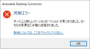

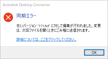

同期処理に失敗した場合は、トレイから通知が表示される(14.11.0.1476 以前)か、「サーバ上に新しいバージョンの
他のユーザが同じファイルの新しいバージョンをサーバ上にアップロードした後でユーザが古いバージョンを編集していると、Desktop Connector が通知します。この場合、Desktop Connector は、サーバからのバージョンで上書きするのではなく、ローカルの変更をごみ箱に送信します。ごみ箱内のファイルをローカル ディスクに移動し、他のユーザがファイルに加えた変更を手動で解決してから、サーバにアップロードして新しいバージョンを作成することができます。

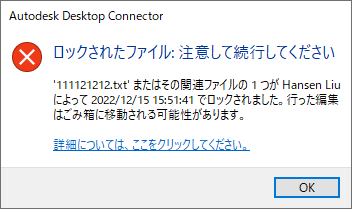

Autodesk Docs のファイルは、ロックすることができます。Autodesk Docs からファイルを開くと、そのファイルが他のユーザによってロックされている場合、Desktop Connector がそのユーザに即座に通知します。メッセージは次のようになります。
この場合、ファイルの編集を続行すると、将来ファイルをアップロードしようとしたときに失敗して保留中のアクションになる可能性があります。編集を続行する前にロックを取得することをお勧めします。ファイルが他のユーザによってロックされている間に編集する必要がある場合は、編集内容がごみ箱に入らないようにするために、このファイルをローカルに保存することをお勧めします。
