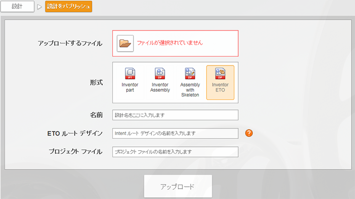

ETO を使用してパブリッシュする
アプリケーション全体を Configurator 360 の圧縮(zip 形式)フォルダまたは WinZip ファイルにパッケージ化します。その際、1 つのフォルダの配下に関連ファイルをすべて含めます。また、このフォルダには IPJ ファイルを含めます。
注:
Configurator 360 では、WinRAR はサポートされません。
Autodesk Configurator 360 で、[設計]タブの[新しい設計]
をクリックします。
ダイアログ ボックスで、ファイルを参照して形式をクリックし、設計の適切なファイル名(通常、ファイル名と同様の名前)を入力します。
[アップロード]を選択します。
