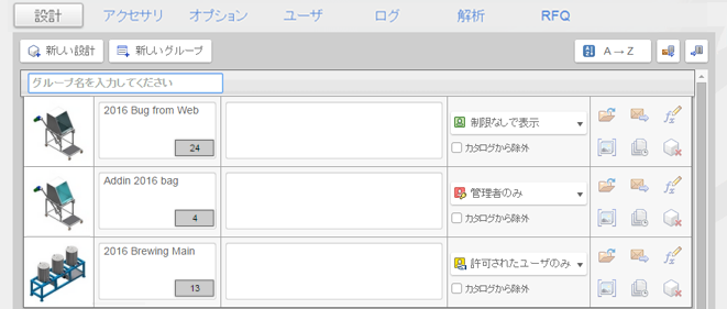

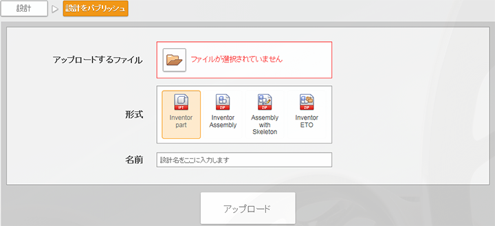

  1. 管理者ビュー[設計]タブ[新しい設計]の順に選択します。
  2. 名前を入力します。この名前は、エンド ユーザのカタログに表示されます。名前にスペースを含めたり、アップロードするファイルの名前または内容と異なる名前を付けることができます。
  3. IPT ファイルを参照してアップロードします。保留中のメッセージが表示されることがあります。設計のサイズと複雑度、またはサーバのビジー度によっては、設計のアップロードにしばらく時間がかかる場合があります。生成された URL を表示するには、ブラウザを更新します。
    アップロードした設計が[設計]ページのリストに表示されます。アクセス権を変更するまで、この設計を表示できるのは管理者のみです。
    新しい設計をアップロードしたら、設計が正常に機能するかを確認します。カタログに移動して、モデルを表示および設定します。

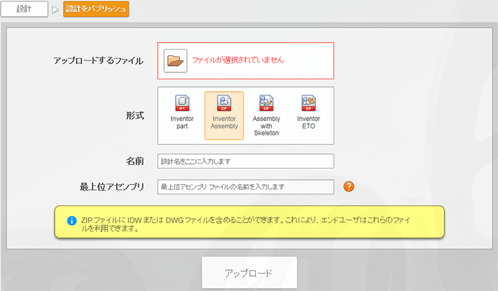

  3. 管理者ビュー[設計]タブで、[新しい設計]を選択します。
  4. [アップロードするファイル]バーで、必要なフォルダを選択し、アセンブリ ファイルを参照します。
  5. [Inventor アセンブリ]または[スケルトンを含むアセンブリ]を選択し、設計の名前を入力します。最上位アセンブリの名前は、Zip ファイル内で一意である必要があります。
  6. 注: 3D インタラクティブ表示には、ソリッド ボディのみが含まれています。サムネイル画像には、表示可能な未使用のスケッチ、作業フィーチャ、サーフェスがすべて表示されます。モデルを Configurator 360 にアップロードする前に、これらの設計要素を非表示にします。

Inventor パーツ(外部参照なし)
追加の情報は不要です。ほとんどの IPT ファイルはアップロードできますが、複数の制限事項があります。Configurator 360 サーバは 1 つの IPT のみを取得するため、Inventor プロジェクト内の他のファイルを参照することができません。IPT の設計には iLogic ルールを含めることができます。ただし、メソッドは別のファイルに保存されるため、メソッドをサポートすることはできません。
Inventor アセンブリ(Zip 圧縮)
少なくとも 1 つの IAM (アセンブリ)ファイル、および関連するすべての IAM ファイルと IPT ファイルの Zip 圧縮アーカイブが 1 つ必要です。IDW または DWG ファイル、および関連するその他のファイルを含めることができます。Configurator 360 で作成される最上位アセンブリ ファイルの名前を(.iam 拡張子付きで)入力する必要があります。
Zip ファイルは、Windows 標準の右クリック -> [送る] -> [圧縮(zip 形式)フォルダー]を選択して作成したり、WinZip や WinRAR などのサードパーティの圧縮ツールを使用して作成することができます。Zip ファイルの最上位には単一のフォルダを使用します。Zip ファイルのフォルダ構造は、元のフォルダ構造と一致するようにします。
