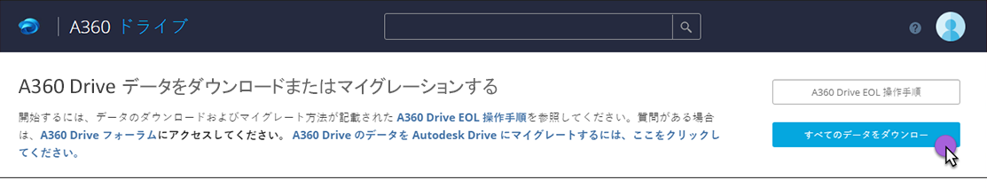

ファイルを A360 Drive からダウンロードする
注:
ファイルをダウンロードした後、Desktop Connector を使用して Autodesk Drive に簡単にアップロードすることができます。詳細は、こちらをご覧ください。
Autodesk Drive にアクセスできない場合、またはデータのローカル コピーを作成する必要がある場合は、すべてのファイルを簡単にダウンロードすることができます。
  1. A360 Drive にサイン インします。どうすれば A360 Drive にアクセスできますか?FAQ
  2. [すべてのデータをダウンロード]ボタンをクリックします
  3. A360 Drive のデータ量に応じて、一連の ZIP ファイルがダウンロードされます(最大 250 ファイル、または ZIP あたり 2 GB)。
  4. サブスクリプションをご契約のお客様、学生、または保守プランをご契約のお客様は、Autodesk Drive にファイルをアップロードすることができます。

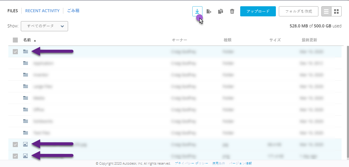

すべてを保持する必要がない場合は、ダウンロードする項目を選択します。
  2. ダウンロードするファイルとフォルダを選択します
  3. メニュー バーで[ダウンロード]アイコンを選択します
  4. 選択した項目を含む ZIP ファイルがダウンロードされます

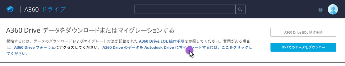

[移行]ツールを使用する
重要:
この機能は、サブスクリプション、学生アカウント、または保守プランをご契約のお客様のみが利用できます。
  1. Autodesk Drive にサイン インして、ファイルを受信する準備が整っていることを確認します。(Autodesk Drive に初めてアクセスしたときに、いくつかのセットアップと環境設定が行われます)。
  2. A360 Drive にサイン インします。どうすれば A360 Drive にアクセスできますか?FAQ
  3. [A360 Drive のデータを Autodesk Drive に移行するには、ここをクリック]を選択します。
  4. A360 Drive で、[最近のアクティビティ]タブに移動して進行状況を確認します。
  5. 移行が完了したら、Autodesk Drive にサイン インします。データは、"A360 Drive Migration" という名前のフォルダにあります。
