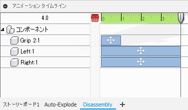

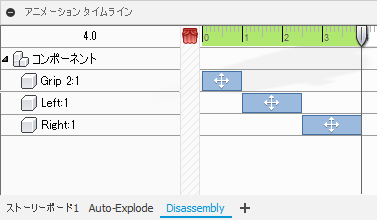

  2. 3 つのパーツの分解のタイミングが順次になるように変更します。Grip は 1 秒、他の 2 つのコンポーネントは 1.5 秒にします。
    1. Grip2:1 コンポーネントのタイムライン上の変換バーの右端を選択し、終端を 1.0 秒に移動します。左端が 0 秒に設定されていることを確認します。
      グリップ変換を編集
    2. Left:1 コンポーネントの変換バーを選択し、開始を 1.0 秒、終了を 2.5 秒に設定します。
    3. Right:1 コンポーネントの変換バーを選択し、開始を 2.5 秒に設定し、終了が 4.0 秒に設定されていることを確認します。
      すべての変換を編集する

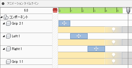

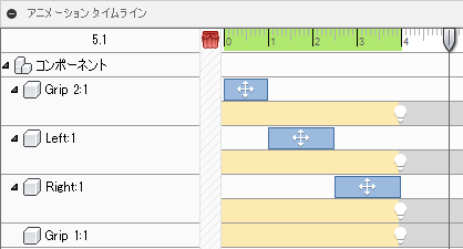

  3. RightLeftGrip 1Grip 2 の各コンポーネントの表示設定を編集し、4 秒と 5.5 秒の間にフェード アウトするようにします。
    1. 再生ヘッドが 4.0 秒にあることを確認します。
    2. ブラウザで、コンポーネント Right:1 を右クリックし、[表示/非表示]を選択します。
    3. コンポーネント Left:1Grip 1:1、および Grip 2:1 に対して、[表示/非表示]コマンドを繰り返します。
      表示/非表示
    4. コンポーネントのアニメーションがすべてタイムラインに表示されていることを確認します。
    5. Grip 2:1 コンポーネントの表示設定アクションの右端をクリックして 5.5 秒にドラッグし、1.5 秒のフェードを作成します。
      タイムライン上でフェード アウト
    6. 残りのコンポーネントの表示設定アクションをクリックして 5.5 秒までドラッグします。
      すべてフェード アウト

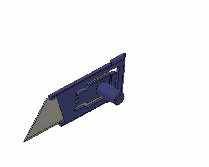

  4. 5 秒と 7 秒の間にブレードと架台を拡大ズームするカメラ アクションを作成します。
    1. ブレードや架台のコンポーネントを拡大ズームするには、任意の方法を使用します。タイムラインにビュー アクションが作成されています。
    2. 時間 5 秒で開始し、時間 7 秒で終了するように、タイムラインでビュー アクションの端をドラッグします。
    3. 再生アイコン [アニメーション タイムライン] > [再生]をクリックして、フェードとビュー アクションがどのように機能するかを確認します。

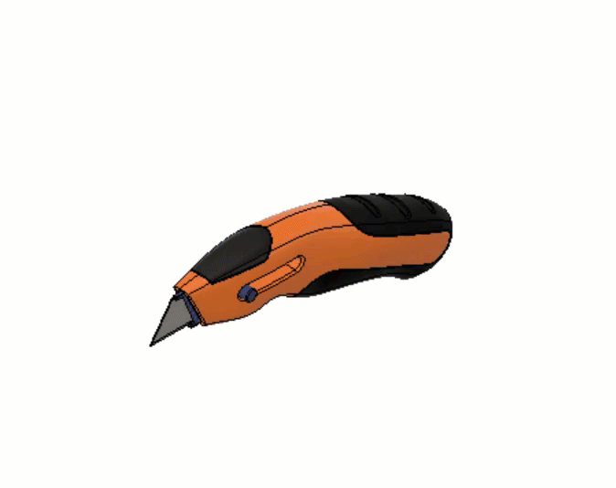

  5. Disassembly ストーリーボードを複製し、アニメーションの順序を逆にします。
    1. Disassembly ストーリーボード名を右クリックし、[コピー]を選択します。
      ストーリーボードをコピー
    2. Disassembly ストーリーボード名を右クリックし、[貼り付け]を選択して複製ストーリーボードを作成します。
    3. Disassembly-copy1 ストーリーボードをダブルクリックし、ストーリーボードの名前を Assembly に変更します。
    4. Assembly ストーリーボードを右クリックし、[反転]を選択します。
    5. 再生アイコン [アニメーション タイムライン] > [再生]をクリックして、アニメーションがどのように表示されるかを確認します。
