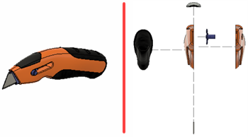

基準線は、アニメーション内でコンポーネントがどのように変換されるかを示します。アセンブリが複雑な場合、基準線を使用してパーツの組み合わせ方法を決定できます。基準線は、コンポーネントの元の位置の中心から、コンポーネントの最終的な位置の中心に向かって配置されます。このアクティビティでは、アニメーションに基準線を追加し、ビューを回転して基準線がよく見えるようにします。
基準線
基準線を使用せずにナイフを分解(左)、基準線を使用して回転したナイフ

      基準線が見やすくなるように、ナイフを回転しました。さまざまな回転角度や拡大率を試して、基準線をさらに詳しく調べます。

基準線
