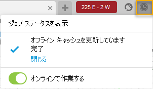

  4. 省略可能: アプリケーション バーで、[ジョブ ステータス] ジョブ ステータス アイコン をクリックし、デザインまたはフォルダのキャッシュに伴う進行状況をモニタします。
    オフライン キャッシュの更新のジョブ ステータス
デザインまたはフォルダはローカル キャッシュに保存され、オフラインで使用できるようになります。

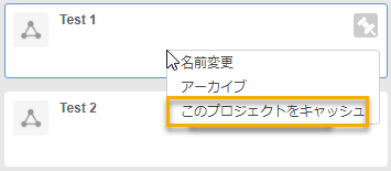

  1. アプリケーション バーで、ジョブ ステータス ジョブ ステータス アイコン をクリックし、オンラインで作業 オンラインで作業するアイコン していることを確認します。
  2. データ パネルで、プロジェクトを右クリックするか、設定 設定アイコン をクリックします。
  3. [このプロジェクトをキャッシュ]を選択します。
    データ パネルで右クリックしてプロジェクトをキャッシュ データ パネルの設定のプロジェクトをキャッシュ
