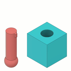

回転ジョイントを作成する
回転 回転ジョイントのアイコン

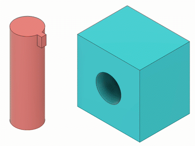

円柱状のジョイントを作成する
円柱状 円柱状のアイコン

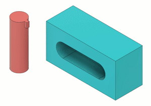

ピンスロット ジョイントを作成する
ピンスロット ピンスロット ジョイントのアイコン
ボール ジョイントを作成する
ボール ボール ジョイントのアイコン

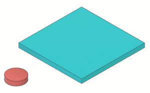

平面ジョイントを作成する
平面 平面ジョイントのアイコン
