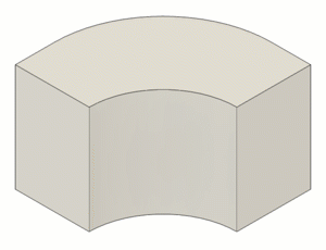

ジョイントの原点 - 単純のアイコン単純: コンポーネントを配置する面、エッジ、または点にジョイントの原点を作成します。 [単純]原点モード

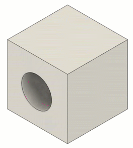

ジョイントの原点 - 2 つの面の間のアイコン 2 つの面の間: 選択した 2 つの面の中央にジョイントの原点を作成して、コンポーネントを配置します。 [2 つの面の間]原点モード

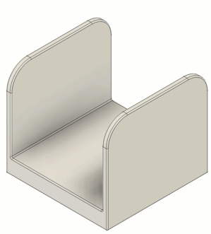

ジョイントの原点 - 2 エッジ交差のアイコン 2 エッジ交差: 2 つのエッジの延長交点にジョイントの原点を作成して、コンポーネントを配置します。 [2 エッジ]原点モード カーブ 2 エッジ原点ボックス
