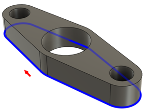

  3. [ジオメトリ]タブで、[輪郭選択]がアクティブな状態で、エッジまたはスケッチを選択します。輪郭選択は、ツールパスの駆動に使用されます。
    赤い輪郭矢印が、輪郭の外側を加工するために時計回り方向を指しているか、輪郭の内側を加工するために反時計回り方向を指しているかを確認します。必要に応じて、輪郭矢印をクリックして方向を反転します。
    輪郭選択
    ヒント: [Alt]を押しながらモデルの輪郭線をクリックすると、個々の輪郭線が選択されます。[輪郭選択]をアクティブにして既存の輪郭選択をクリックすると、追加の輪郭選択ツールにアクセスすることができます。
    輪郭選択ツール

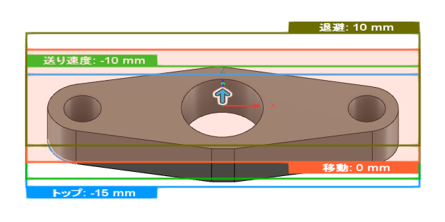

  4. [高さ]タブで、切削領域の[トップ高さ]と[ボトム高さ]を設定し、Z 軸方向に加工する垂直領域を調整します。既定では、[ボトム高さ]は[選択された輪郭]に設定されています。
    高さを封じ込める

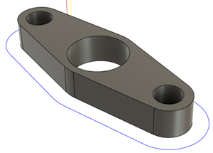

ツールパスが生成されます。
完成したツールパス
