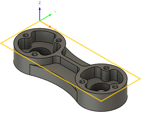

  3. [ジオメトリ]タブで、[加工境界]を使用してツールパス領域を封じ込め、加工する領域を表す面、エッジ、またはスケッチを選択することができます。何も選択されていない場合、定義されたストック ボックス内でモデル全体が加工の対象になります。
    注意: 可能な場合、[加工境界]ドロップダウン リストから[なし]を選択すると、工具はパーツの外側から進入して、ストックへのランプや切込みを回避します。
    ジオメトリ選択

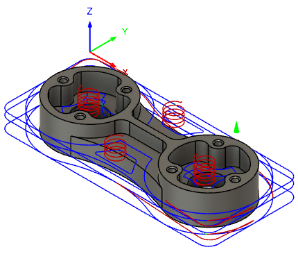

  6. [OK]をクリックします。
ツールパスが生成されます。
完成したツールパス
