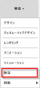

[デザイン]作業スペースのツールバーにある[作業スペース]メニューから、[製造]を選択します。
![[製造]を選択](../images/tutorial/3-dlg-mauf.png)
