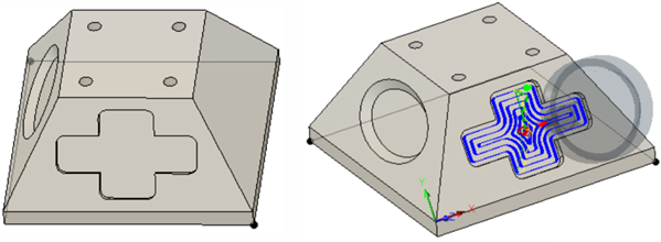

3D オフセット粗取りの前と後
パーツを加工する前(左)と、3D オフセット粗取りを使用した後(右)。

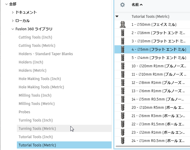

  2. [3D オフセット粗取り] ダイアログで、工具を [#4 – Ø5 mm (Flat end mill)] に設定します。
    1. [3D オフセット粗取り] ダイアログで、工具タブのアイコン [工具] タブを選択します(まだ選択されていない場合)。
    2. [選択]ボタンをクリックします。
    3. [工具を選択]ダイアログの左側のパネルで、下部までスクロールして[Tutorial Tools (Metric)]を選択します。
    4. 工具のリストで、工具[#4 – Ø5 mm (Flat end mill)]をクリックします。
    5 mm のフラット工具を選択
    [Tutorial Tools (Metric)]ライブラリを選択してから、特定の工具を選択します。
  3. [選択]をクリックして工具を選択し、[工具を選択]ダイアログを閉じます。

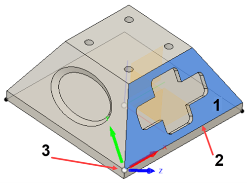

  4. 加工する方向とプラス「+」ジオメトリを定義します。
    加工用の平面を定義する
    Z 軸方向を定義する平面(1)、X 軸方向を定義するエッジ(2)、原点を定義するコーナー(3)。
    1. [3D オフセット粗取り] ダイアログで、複合軸タブ [複合軸] タブを選択します。
    2. [工具方向]ボックスをオンにして、このグループを展開します。
    3. [方向]ドロップダウン メニューから、[Z 軸/平面、X 軸を選択]を選択します。
    4. Z 軸を定義する面を定義するために、[Z 軸]ボタンがアクティブであることを確認し、プラスが含まれている面を選択します。
    5. [X 軸]ボタンがアクティブであることを確認し、選択した面で最も長いエッジを選択します。この選択により X 軸方向が定義されます。
    6. [原点]ドロップダウン メニューから[選択された点]を選択します。
    7. [工具の方向の原点]パラメータの[点]ボタンをクリックします。
    8. 楕円が含まれている台形平面の左下コーナーをクリックして、新しい原点を定義します。

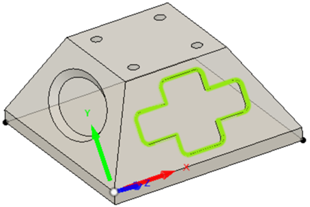

  5. 加工境界としてプラス形状エッジを選択します。
    1. [加工境界外周]で[選択]を選択します。
    2. [加工境界]の選択がアクティブであることを確認します。
    3. プラス形状のエッジをクリックします。
    4. [3D オフセット粗取り] ダイアログで [OK] をクリックして、ツールパスの計算を開始します。
仕上げ済み加工を切削する領域の選択の完了
パーツを加工する前(左)、3D オフセット粗取りを使用した後(右)。

このアクティビティでは、3+2 加工法を使用してパーツの方向を設定し、プラス形状が含まれている平面がマシンの Z 軸に垂直になるようにしました。次に、3D オフセット粗取りを使用してプラス形状ポケットを粗取りしました。
3D オフセット粗取りの前と後
