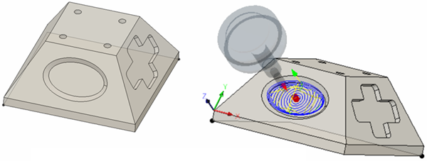

3D 負荷制御粗取りの前と後
パーツを加工する前(左)と、3D 負荷制御粗取りを使用した後(右)。

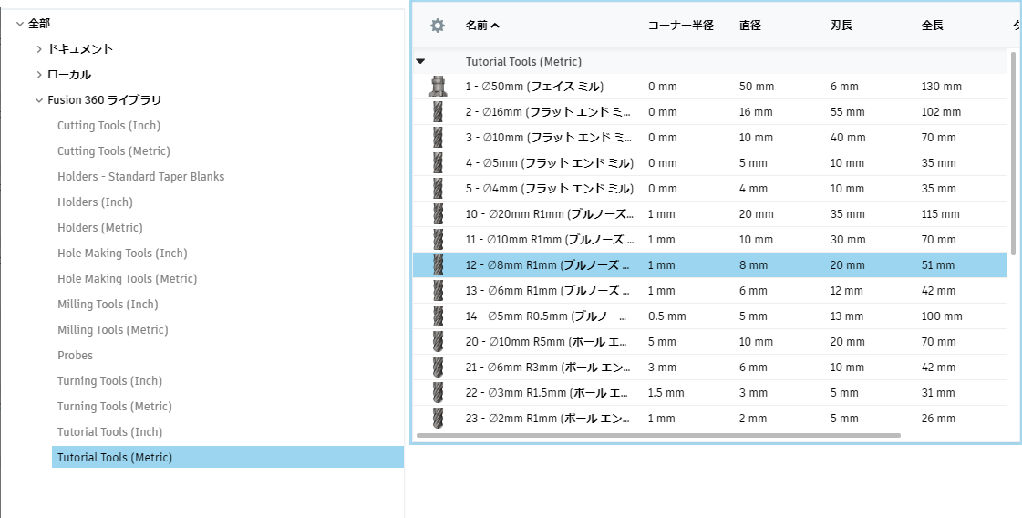

  2. [3D 負荷制御粗取り] ダイアログで、工具を [#12 – Ø8 R1 mm bullnose] に設定します。
    1. [3D 負荷制御粗取り] ダイアログで、工具タブのアイコン [工具] タブを選択します(まだ選択されていない場合)。
    2. [選択]ボタンをクリックします。
    3. [工具を選択]ダイアログの左側のパネルで、下部までスクロールして[Tutorial Tools (Metric)]を選択します。
    4. 工具のリストで工具[#12 – Ø8 R1 mm (Bull nose end mill)]をクリックします。
      8 mm ブルノーズ工具を選択
      [Tutorial Tools (Metric)]ライブラリを選択してから、特定の工具を選択します。
    5. [選択]をクリックして工具を選択し、[工具を選択]ダイアログを閉じます。

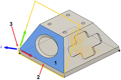

  3. 加工する方向と楕円形状を定義します。
    1. [3D 負荷制御粗取り] ダイアログで、複合軸タブ [複合軸] タブを選択します。
    2. [工具方向]ボックスをオンにして、このグループを展開します。
    3. [方向]ドロップダウン メニューから、[Z 軸/平面、X 軸を選択]を選択します。
    4. Z 軸を定義する面を定義するために、[Z 軸]ボタンがアクティブであることを確認し、楕円が含まれている面を選択します。
    5. [X 軸]ボタンがアクティブであることを確認し、選択した面で最も長いエッジを選択します。この選択により X 軸方向が定義されます。
    6. [原点]ドロップダウン メニューから[選択された点]を選択します。
    7. [工具の方向の原点]パラメータの[点]ボタンをクリックします。
    8. 楕円が含まれている台形平面の左下コーナーをクリックして、新しい原点を定義します。
      加工用の平面を定義する
      Z 軸方向を定義する平面(1)、X 軸方向を定義するエッジ(2)、原点を定義するコーナー(3)。

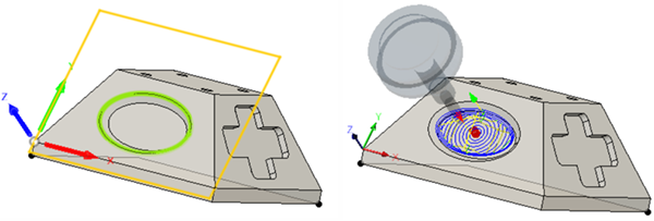

  4. 加工境界として外側の楕円状エッジを選択します。
    1. [加工境界外周]で[選択]を選択します。
    2. [加工境界]の選択がアクティブであることを確認します。
    3. 外側の楕円状エッジをクリックします。
    4. [工具制限境界]ドロップダウンから[工具中心境界]を選択します。
    5. [3D 負荷制御粗取り] ダイアログで [OK] をクリックして、ツールパスの計算を開始します。
      3D 負荷制御粗取りの前と後

3D 負荷制御粗取りの前と後
