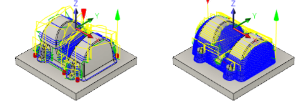

前と後
3D オフセット粗取り(以前のポケット除去)が適用されたパーツ(左)。急斜面領域に輪郭を使用した後のパーツ(右)。

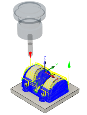

    5. [OK]をクリックすると、ツールパスの計算が自動的に開始されます。 キャンバスにプレビューが表示されます。
計算されたツールパス
