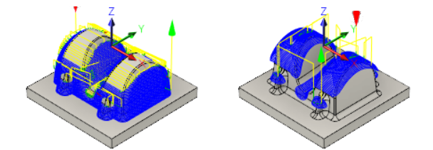

前と後
急斜面領域に輪郭が適用されたパーツ(左)。緩斜面領域にスキャロップを使用した後のパーツ(右)。

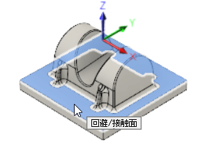

  3. パーツのフラット ベースの加工を回避します。
    1. [サーフェス マネージャ] グループで、追加ボタン をクリックしてサーフェスのグループを追加します。[面]ダイアログが開きます。
    2. [選択] ボタンをアクティブにして、次の図に示すように、パーツの底部にあるフラット面を選択します。
      スキャロップ回避サーフェス
    3. [アクション]グループ ボタンから[回避]を選択します。
    4. [OK] をクリックします。

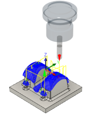

    5. [OK]をクリックすると、ツールパスの計算が自動的に開始されます。 ツールパスが計算され、キャンバスにプレビューが表示されます。
計算されたツールパス
