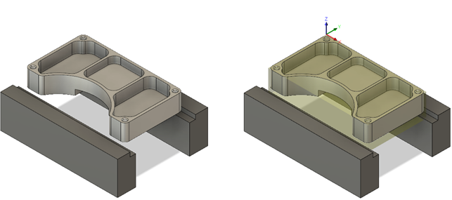

アクティビティ 1: サンプル ファイルを開いてセットアップを作成する
このアクティビティでは、データ パネルの[CAM samples]セクションにある[Tutorials]フォルダからサンプル[2D Adaptive Milling Tutorial]を開いて個人フォルダに保存し、[製造]作業スペースに切り替え、単位がインチに設定されていることを確認します。次に、セットアップを作成し、パーツの左上隅でストック点を設定し、以下の設定を使用してストック ボックスのサイド、トップ、およびボトムにストックを追加します。
パーツを加工する前のストック材料(左)。完全に加工されたストック(右)
開いたサンプル ファイル(左)。作成された新しいセットアップ(右)。

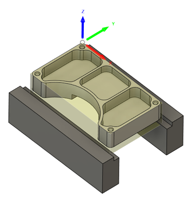

  5. パーツの左上隅で方向を指定してストック点を設定することにより、ワーク座標系(WCS)を指定します。次に、ストック境界領域内のパーツを選択します。
    1. [製造]ツールバーの[ミル]タブで、[セットアップ] > [新しいセットアップ] 新しいセットアップのアイコン を選択します。
      [セットアップ]タブ [ジオメトリ]タブのアイコン が既定で選択されます。

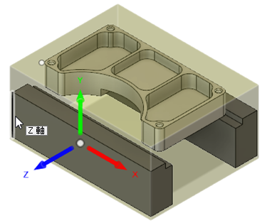

    2. [ワーク座標系(WCS)]グループで、[方向]ドロップダウン メニューから[Z 軸/平面、X 軸を選択]を選択します。
    3. [Z 軸]ボタンがアクティブであることを確認し、次の図に示すように、クランプの垂直エッジを選択します。
      左下のクランプのエッジを選択して Z 軸を設定
    4. [原点]ドロップダウン リストから[ストック ボックス点]が選択されていることを確認します。
    5. [ボックス点]ボタン [ボックス点]ボタン をクリックし、次の図に示すように、パーツの左上隅にある点(白のドットで表示)を選択します。
      ボックス点の左上隅をクリック
      注: [モデル]ボタンは、現在は何も選択されていないことを [モデル]ボタンが何も選択されていないことを示している 示します。

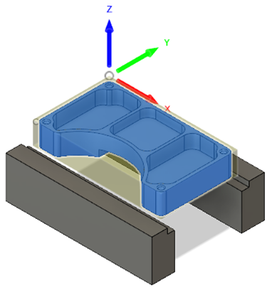

    6. [モデル]ボタンをクリックして、ストック境界領域内のパーツを選択します。
      選択後、パーツがストックの境界領域内でハイライト表示され、[モデル]ボタンに モデル ボタンがボディが選択されていることを示す が表示されます。
      注: まだ[OK]をクリックしないでください。代わりに、次の手順に進みます。
      セットアップ用のモデルとして選択されたボディ

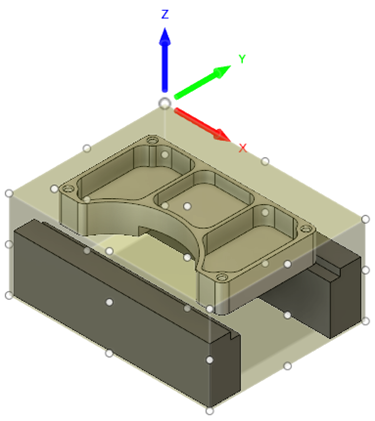

  6. ストックのサイズを指定します。[相対サイズ ボックス]を使用して、[ストック オフセット モード]で[サイドとトップ-ボトムにストックを追加]を選択し、ストック ボトムに 0.2 インチのオフセットを追加します(他のサイドにはオフセットを追加しません)。
    1. [ストック]タブ ストック タブ をクリックします。
    2. [モード]ドロップダウン メニューから、[相対サイズ ボックス]を選択します。
    3. [ストック オフセット モード]ドロップダウン メニューから[サイドとトップ-ボトムにストックを追加]を選択します。
    4. [ストック サイド オフセット]を 0 インチに設定します。
    5. [ストック トップ オフセット]を 0 インチに設定します。
    6. [ストック ボトム オフセット]を 0.2 インチに設定します。
      ストックのセットアップ
    7. [OK]をクリックしてセットアップを作成し、ダイアログを閉じます。
アクティビティ 1 のサマリー
このアクティビティでは、サンプル[2D Adaptive Milling Tutorial]を開いて個人フォルダに保存し、[製造]作業スペースに切り替え、単位がインチに設定されていることを確認しました。次に、新しいセットアップを作成し、パーツの左上隅でストック点を設定し、以下の設定を使用してストックのサイズを設定しました。
