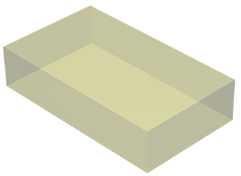

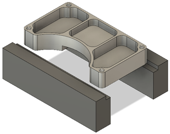

パーツを加工する前のストック材料 完全に加工された後のパーツ
加工前のストック(左)。完全に加工された後のパーツ(右)。
