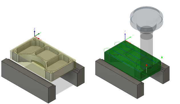

パーツを加工する前のストック材料(左)。適用された面ツールパス(右)
前。セットアップ作成後のパーツを表示(左)。後。パーツの上部に沿って適用された面ツールパスを表示(右)。
