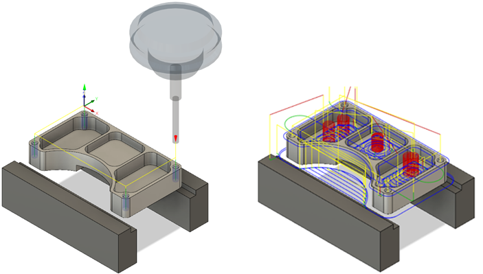

タップ サイクルを使用して 4 つの穴に適用されたドリル ツールパス(左)。シミュレーション中のすべてのツールパスを表示(右)
前。タップ サイクルを使用して 4 つの穴に適用されたドリル ツールパスを表示(左)。後。シミュレーション中のすべてのツールパスを表示(右)。

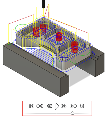

  2. ツールパスをシミュレートします。
    1. ブラウザで[Setup1]ノードが選択されている状態で、[製造]ツールバーで[アクション] > [シミュレーション] シミュレーションのアイコン を選択します。
      [シミュレーション]ダイアログが表示され、[シミュレーション]コンテキスト環境が開き、[製造]作業スペースのすべてのタブが置き換えられます。
      シミュレーション プレーヤ
    2. キャンバスの下部にあるシミュレーション プレーヤで、[再生] 再生ボタン をクリックし、定義したツールパスを表示します。
    3. シミュレーションが完了したら、ツールバーで、[シミュレーションを終了] シミュレーションを終了 をクリックします。
