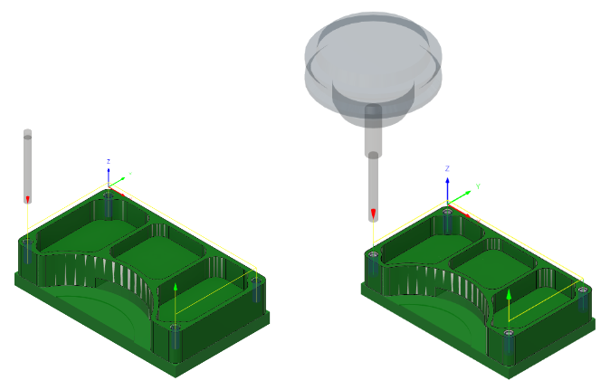

4 つの穴に適用されたドリル ツールパス(左)。タップ サイクルを使用して 4 つの穴に適用されたドリル ツールパス(右)
前。4 つの穴に適用されたドリル ツールパスを表示(左)。後。タップ サイクルを使用して 4 つの穴に適用されたドリル ツールパスを表示(右)。

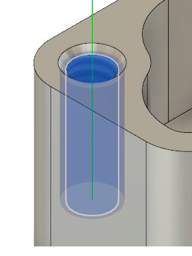

    3. [穴仕上げ]ボタンがアクティブであることを確認し、ねじ穴の 1 つの面を選択します。
      4 つの穴をタップするためのねじの内側の面の選択
    4. [同じ直径を選択]チェックボックスをオンにします。
      残りの他の 3 つの穴が自動的に選択されます。

このアクティビティでは、工具を選択し、4 つのねじ穴に[ドリル]ツールパスを適用しました。
