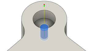

    5. [刃物]タブの[形状]グループで、[直径]を 5 に設定します。
      パラメータを編集すると、工具ビューに青色の矢印で表示されます。

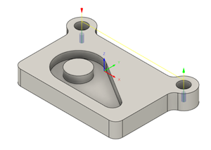

アクティビティ 5 のサマリー
このアクティビティでは、ワーク ピースの左上コーナーと右上コーナーの 2 つの小さなドリル穴のツールパスを計算しました。

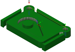

処理中のストックを使用して計算されたツールパスを次に示します。
ツールパスと処理中のストック
ツールパスは、赤色の矢印の始点、黄色の早送り動作、緑色の進入動作と退出動作、青色の切削動作、および終点の緑色の矢印で示されています。
