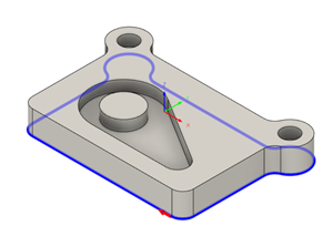

  4. チェーン輪郭として下部の前面エッジを選択します。
    1. [形状]タブ 画像 をクリックします。
    2. パーツ形状の外側のエッジを選択してその周囲で工具を動かすことができるように、[輪郭選択]ボタンがアクティブになっていることを確認します。
    3. 下部の前面エッジ上にマウス ポインタを移動します。
    4. エッジがハイライト表示されたら、クリックします。エッジが自動的にチェーンとして選択されます。
      パーツ周囲の青色のチェーンに注目してください。
      赤色の矢印が外側にあり、パーツ周囲の右回り方向を指しているはずです。
      イメージ
      ヒント: 赤色の矢印をクリックすると、選択したエッジの方向を反転することができます。

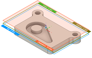

  5. 工具がストック全体に届くようにするために、ボトム高さを 1 mm 低くして、計算を開始します。
    1. [高さ]タブ 画像 をクリックします。
      高さのプレビューが表示されます。高さは識別しやすいように色付けされています。
    2. [ボトム高さ]リストは[モデル ボトム]に設定する必要があります。
    3. ボトム高さの[オフセット]を -1 mm に設定します。
    4. [OK]をクリックして計算を開始します。
      イメージ
      ヒント: 個別の高さ境界をクリック アンド ドラッグして、目的の値に設定することができます。

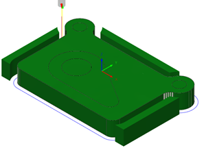

アクティビティ 2 のサマリー
このアクティビティでは、工具を作成し、パーツの外側に沿って 2D 輪郭ツールパスを実行しました。
処理中のストックを使用して計算されたツールパスを次に示します。
ツールパスと処理中のストック
ツールパスは、赤色の矢印の始点、黄色の早送り動作、緑色の進入動作と退出動作、青色の切削動作、および終点の緑色の矢印で示されています。
