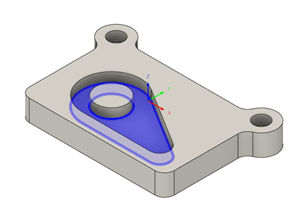

  2. ポケット加工領域のジオメトリを選択します。
    1. [2D オフセット粗取り] ダイアログで、 [ジオメトリ] タブ ジオメトリ タブのアイコン をクリックします。
    2. ポケットの底面を選択します。
      面が青色でハイライト表示されます。
      イメージ
      注: 2D オフセット粗取り加工法はストックの上部から選択した面のレベルまで加工します。これはこの操作に正に必要とされることなので、[高さ]タブ 高さタブのアイコン で任意の深さを指定する必要はありません。

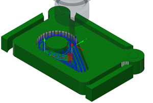

処理中のストックを使用して計算されたツールパスを次に示します。
ツールパスと処理中のストック
ツールパスは、赤色の矢印の始点、黄色の早送り動作、緑色の進入動作と退出動作、青色の切削動作、および終点の緑色の矢印で示されています。
