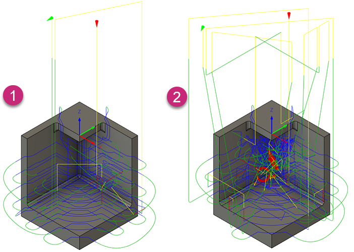

3+2 粗取りツールパスの例
選択および半自動のプライマリ モードを使用する 5 軸ツールパス。
