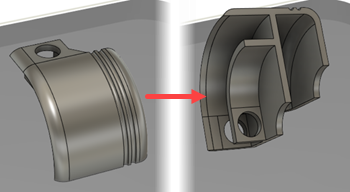

初期位置(左)とサポート ボリュームを最小化する最適化された方向(右)の例**
