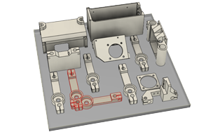

衝突するコンポーネント
赤でハイライト表示された干渉するコンポーネントの例。
