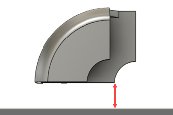

コンポーネントの輪郭
ゼロでないプラットフォームのクリアランスの例
