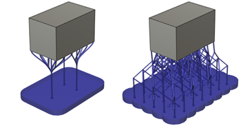

    異なるオフセット
    バー サポートを使用したベース プレート サポート(左)と、ラティスのサポートを使用したベース プレート サポート(右)の 5 mm のオフセットの例。

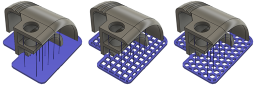

  9. パターン タイプを選択して、サポートがソリッド構造か、長方形または六角形のデザインに基づいた構造かを決定します。
    パターン タイプ
    ソリッド(左)、長方形(中央)、ハニカム(右)の例。
