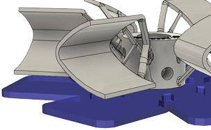

[ベース プレート サポート] ベース プレート サポートのアイコン ツールは、バー サポート、ボリューム サポート、またはポリライン サポートと一緒に使用することを目的とした、積層サポート構造のセカンダリ タイプを作成します。
ベース プレート サポート
ベース プレート サポートは、パーツのシルエットの形になり、ビルド プラットフォームとパーツのサーフェスで接続されるサポートとの間のインタフェースを提供します。このタイプのサポートは、積層造形プロセス中にパーツをビルド プラットフォームにしっかりと固定する場合に役立ちます。プロセスの完了後は、ベース プレート サポートを使用している場合、ビルド プラットフォームからより簡単に取り除くことができます。
