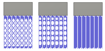

      パターン
      ひし形(左)、楕円(中央)、および[穴]チェックボックスをオフにした状態でのサーフェス ポリライン タイプ サポート(右)の例。

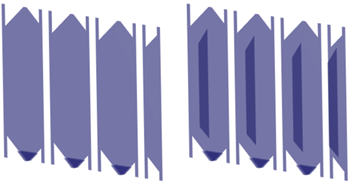

      フィン
      フィン構造のないサポート(左)と、フィン構造のあるサポート(右)の例。

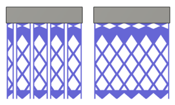

      断片化
      断片化あり(左)と、断片化なし(右)のひし形パターンの例。

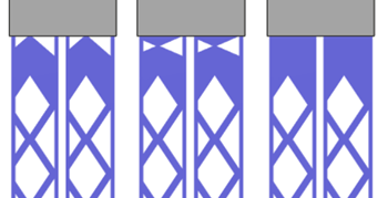

    接続
    分割点(左)、オフセットされた分割点(中央)、およびストリップ(右)のトップ パーツ接続を使用したひし形パターンの例。
