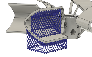

[ポリライン サポートによるクラスタ輪郭] ポリライン サポートによるクラスタ輪郭のアイコン ツールは、ポリライン サポートで使用するための積層サポート構造のセカンダリ タイプを作成します。
ポリライン サポートによるクラスタ輪郭
このタイプのサポートでは、クラスタの輪郭にポリラインの壁が追加され、サポートで支えられる隣接領域となります。このサポートは、パーツとビルド プラットフォーム間、または同じパーツ上にある 2 つのサーフェス間にあります。通常、この壁は薄く、特徴のない壁にすることも、指定されたパターンで構成することもできます。
