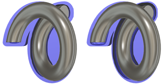

  5. [一般]タブで、[ギャップ]を入力して、ボディまたはコンポーネントとサポート構造との間の距離を設定します。
    ギャップの例
    XY 平面を見下ろした 1 mm のギャップ(左)と 3 mm のギャップ(右)の例。**

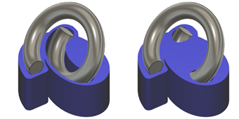

  6. [Z オーバーラップ]を選択して、サポート構造がボディまたはコンポーネントより上に生成されるかどうかを決定します。
    Z オーバーラップの例
    除去(左)と保持(右)の例。**

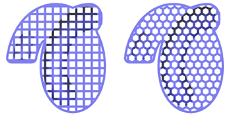

  8. [パターン タイプ]を選択して、サポートがソリッド構造か、長方形、六角形、円形、または円柱のデザインに基づいた構造かを決定します。
    パターンの例
    XY 平面を見下ろした長方形(左)および六角形(右)パターンの例。**
