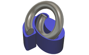

セッター サポート構造
[セッター サポート] セッター サポートのアイコン ツールは、追加で製造されるパーツを焼結炉に配置するときに、パーツを保持するタイプのサポート構造を作成します。焼結は、結合剤噴射や金属 FFF など、何らかの積層造形で使用される二次処理で、堆積された材料が加熱によって固化および強化されます。
セッター サポート
セッターは、パーツの陰で形状をサポートします。このタイプのサポートは、焼結中に発生するパーツの歪みを最小限に抑えるための架台として機能します。
注: この機能は、積層 FFF 機能、積層 MPBF 機能、積層 eBeam 機能、積層 SLA/DLP 機能、または積層バインダー ジェッティング機能を備えたマシンを選択した場合にのみ使用できます。
