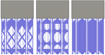

    • [構造タイプ] に [サーフェス] を選択した場合は、 [ボリューム プロパティ] タブで、 [穴] チェックボックスを選択し、 [穴パターン] と [構造密度] を選択して、使用するサポート構造のタイプを決定します。
      パターン
      ひし形(左)、楕円(中央)穴パターン、および[穴]チェックボックスをオフにした状態の構造(右)の例。

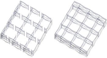

    • ビルド プロセスの完了後に取り除きが容易になるようにサポートを細分化するには、 [ラスターと輪郭] タブで [断片のサイズおよびギャップ] チェックボックスをオンにし、 [断片のサイズ] と [断片のギャップ] のオプションを選択します。
      断片化
      断片化あり(左)と、断片化なし(右)のサポートの例。

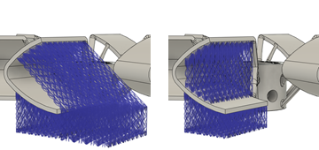

    • 選択した面、ボディ、またはコンポーネントからのサポートが確実にビルド プラットフォームに直接接触するようにするには、 [角度付きボリューム サポート] タブで [角度付きサポート] チェックボックスをオンにし、キャンバス内のマニピュレータを調整して角度付きサポートの方向と傾斜を変更します。
      角度付きサポート
      角度付きサポートの選択(左)と選択解除(右)の例。
      注: 角度付きボリューム サポートは、コンポーネントのローカル座標系に対して角度が付いています。コンポーネントを再配置すると、角度付きボリューム サポートが最新ではなくなります。X 軸と Y 軸を中心にコンポーネントを回転すると、角度付きのボリューム サポートが再生成されるのを防ぐことができます。
