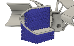

[ボリューム サポート] ボリューム サポートのアイコン ツールは、ビルド プロセス中に積層パーツを保持しながら熱を散逸させるためのサポート構造タイプを作成します。ボリューム サポートは、金属積層パーツで最も使用されるサポート構造タイプです。
ボリューム サポート
ボリューム サポートでは大量の材料を使用し、結果として通常は強度が高くなります。ただし、使用される材料が多いため、ビルド プロセスが完了した後にすべてのサポートを削除するには時間がかかることがあります。
ボリューム サポートの使用は、サポートが失敗しないことが重要な少量かつ高価なパーツに理想的です。大量生産パーツや安価なプロトタイプ パーツの場合、バー サポートやポリライン サポートなどの別タイプのサポートが適している可能性があります。
ボリューム サポートは通常、構造タイプを使用して、パーツの下側とビルド プラットフォームの間の空間を充填します。[ソリッド]または[サーフェス]のいずれかを選択できます。[ソリッド]では中空の角柱が使用され、[サーフェス]ではパターン化されたスタイルのサポート(足場のようなひし形など)が使用されます。
