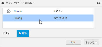

  1. [製造] ワークスペースのツールバーで、[積層造形] > [修正] > [ボディ プリセットを割り当て]をクリックします。
    [ボディ プリセットを割り当て]ダイアログが開きます。既定では、すべてのボディが、プリント設定エディタで定義された既定のプリセット 既定のプリセットのアイコン に自動的に割り当てられます。
  2. ボディを割り当てるプリセットを選択します。
    ボディ プリセットを割り当てダイアログ
  3. キャンバスで、選択したプリセットを割り当てる 1 つまたは複数のボディをクリックします。

    ダイアログが更新され、プリセットに割り当てられているボディの数が表示されます。
